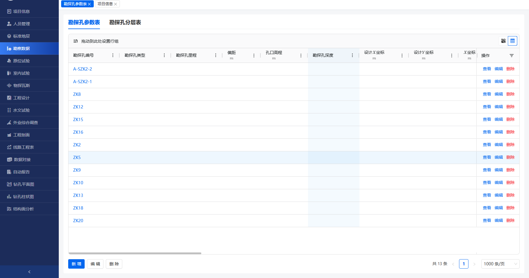

3. 下拉依赖是个连环套。「勘探孔编号」是下拉框,数据源来自另一张表。孔没建,试验数据就选不了钻孔。于是你得先去把 13 个钻孔一条条建出来,才能开始录真正的试验数据——而这 13 个孔在原始报告里根本不是一张独立的表,纯粹是为了满足表单校验而造出来的额外工作量。

上面第 3 条里的那 13 个钻孔,在图 1 里长这样——它们不在任何一张原始试验报告里,纯粹是为了让表单的下拉框有东西可选,而一条条敲进去的。
图 1 Web 路线中,试验数据录入前必须先逐条补录的 13 个勘探孔

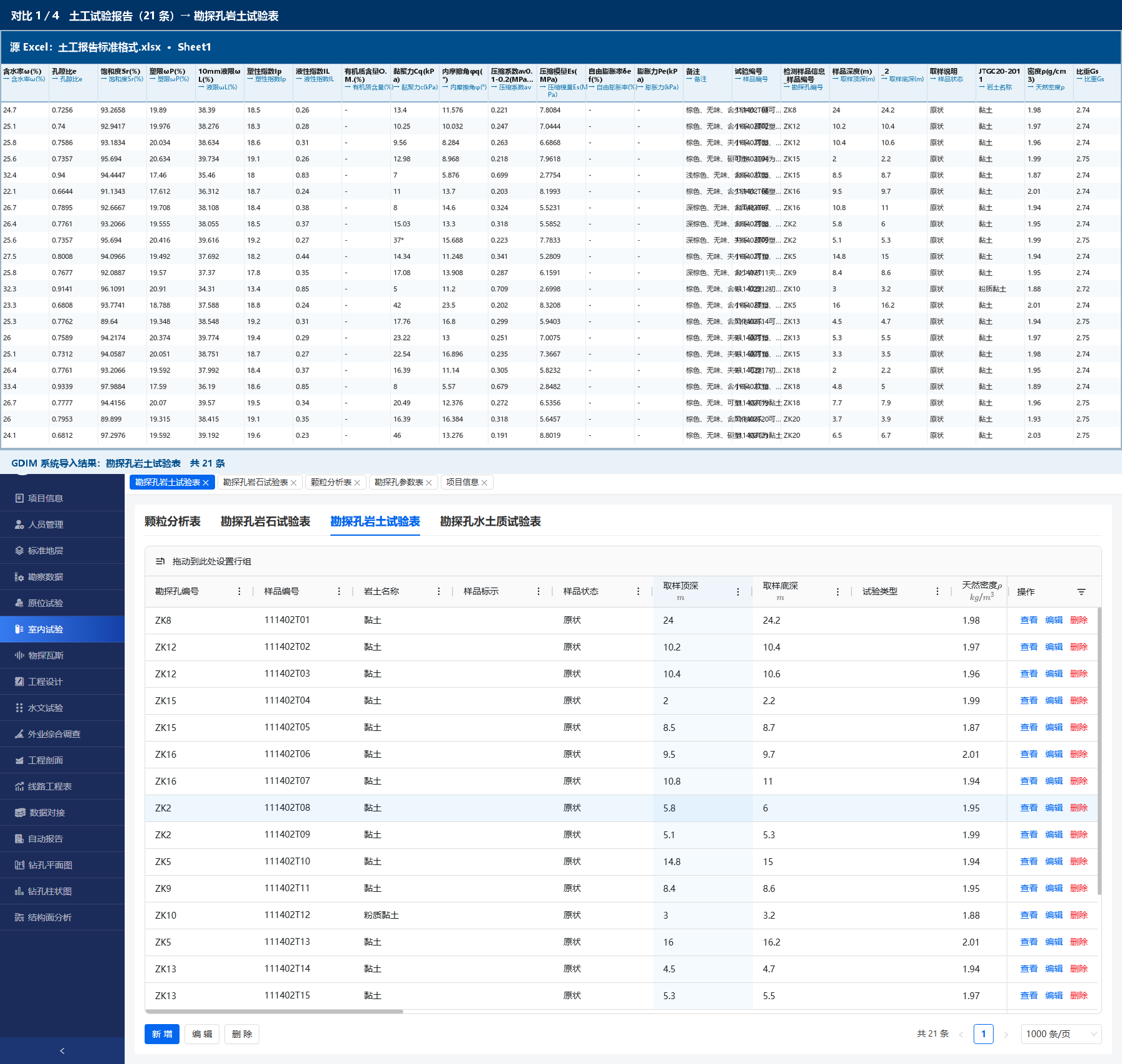

图 2 两条路线的信息形态对比:上为「模仿人点网页」,下为「用接口直写」

数据落库结果两者完全一致——图 3 把源报告的每一列、每一行,与 GDIM 系统中的落库结果逐一对应,可以看到两者在数据层面完全等价。这说明差异不在「能不能做」,而在「用什么姿势做」。
图 3 土工试验报告与 GDIM 落库结果逐列对应,数据完全一致
