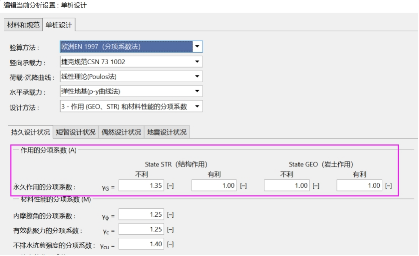

分析设置中编辑当前设置

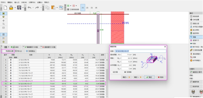

分两种情况:

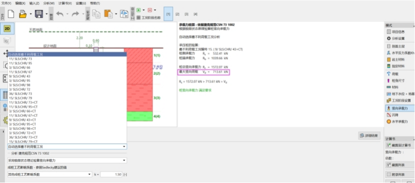

(1)在荷载选项下,不勾选“考虑桩身自重”,那么结果中的最大竖向荷载就是荷载组合中的最大的值。可以让软件自动选择最不利的组合,也可以指定某一组合。
注意:单桩模块的“荷载”不同于挡墙等模块的“作用力”,作用力是可以选择永久、可变、偶然等作用类型的,荷载是没有这些的。所以输入荷载时,应该输入的是考虑了组合系数之后的值。此时,分析设置里面的分项系数是不起作用的。

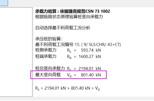

(2)在荷载选项下,勾选“考虑桩身自重”,桩身自重软件会自动计算,并且,桩的自重按永久作用乘以对应的分项系数。此时最大竖向荷载为(1)+G桩。即,713.61+3.14*0.3*0.3*10*23*1.35=801.36
此时,分项系数就考虑进来了。(本例中去掉了水位,有水时可按浮重度)
